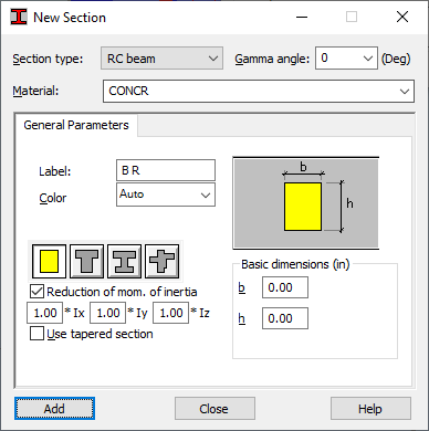

Por ejemplo, se muestra el cuadro de diálogo Nueva sección para una viga de hormigón armado, como se muestra en la siguiente imagen:

Puede seleccionar uno de los 4 tipos de secciones de viga/viga de cimentación: rectangular, en forma de T, en forma de I y en forma de T con alas colocadas en la parte inferior. El cuadro de diálogo muestra los parámetros del tipo de sección seleccionado. El diálogo anterior muestra los parámetros correspondientes a una sección rectangular. Cuando se selecciona una sección en forma de T, aparecen opciones similares en el cuadro de diálogo. Después de seleccionar una sección en forma de T con alas de posición inferior, aparecen dos fichas adicionales en el cuadro de diálogo: Losas y Cortes.
Al seleccionar la opción Sección variable, se asignan secciones transversales que varían linealmente a una viga especificando en el campo h2 un valor de la altura en el extremo derecho del segmento seleccionado.
La opción Reducción de momentos de inercia permite especificar coeficientes que reducen los momentos de inercia de la sección (Ix, Iy o Iz) en una definición de sección (viga de hormigón armado o pilar de hormigón armado). La reducción está relacionada con las propiedades de una sección determinada y no es un parámetro de análisis global. Los momentos reducidos de inercia se muestran (en tablas o cuadros de diálogo) como propiedades de sección actuales. Las propiedades reducidas se tienen en cuenta en los cálculos estáticos y se transfieren a los módulos de dimensionamiento.
La reducción de los momentos de inercia de las secciones de hormigón armado se aplica a los cálculos estáticos para tener en cuenta la fisuración de la sección. Este método está contemplado en las normas de EE. UU. (UBC 1997 punto 1910.11.1 o ACI 318 p.10.11.1), así como en otras normativas.
