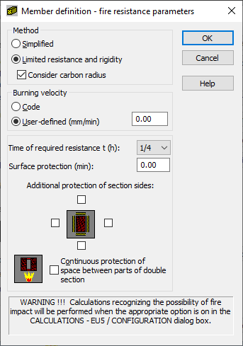

Utilice esta opción para determinar los parámetros de resistencia al fuego del tipo de barra de madera. Para acceder a la opción, haga clic en el botón Fuego del cuadro de diálogo Definición de la barra - parámetros. Se abre el cuadro de diálogo siguiente:
Se definen los siguientes parámetros de barra:
- Método de cálculo (simplificado, resistencia y rigidez reducidas)
- Velocidad de combustión
- Duración exigida de la resistencia al fuego
- Protección de la superficie; cálculo del tiempo total del fuego = tiempo de resistencia al fuego necesario - protección de la superficie; si el tiempo de protección de la superficie es mayor o igual que el tiempo de resistencia al fuego necesario, el tiempo total es igual o menor que cero, la sección está totalmente protegida contra el fuego.
- Protección adicional de los lados de la sección (se deben indicar los lados de la sección que tienen estas protecciones).
- Si una sección de madera es una sección doble, se comprueba que el espacio entre las partes de esta sección esté protegido a lo largo de toda la longitud de la viga o el pilar.
Nota: Para calcular la acción del fuego, seleccione la opción Cálculo teniendo en cuenta la posibilidad de la acción de fuego del cuadro de diálogo Configuración.
