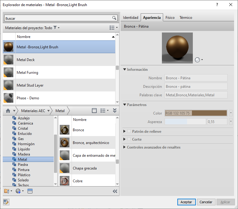

En los productos de Autodesk, los materiales representan elementos reales, como, por ejemplo, hormigón, madera o vidrio. Estos materiales se pueden aplicar a los componentes de un diseño para dotar a los objetos de una apariencia y un comportamiento realistas. En algunos contextos de diseño, la apariencia de un objeto es lo más importante, de modo que los materiales tienen propiedades de apariencia detalladas, como la reflectividad y la textura de la superficie. En otros contextos, las propiedades físicas de un material como, por ejemplo, el límite de elasticidad y la conductividad térmica, son más importantes, puesto que los materiales deben admitir análisis de ingeniería.
En la figura siguiente, se muestran algunas de las propiedades de aspecto del material seleccionado, tal y como aparecen en el Explorador de materiales.
Las propiedades de apariencia se agrupan en un "activo" del material y se gestionan en la ficha Apariencia. Hay otros activos asociados con el material, que se gestionan en las fichas correspondientes. Cada activo se puede modificar de forma independiente al editar un material que ya existe en un proyecto.
