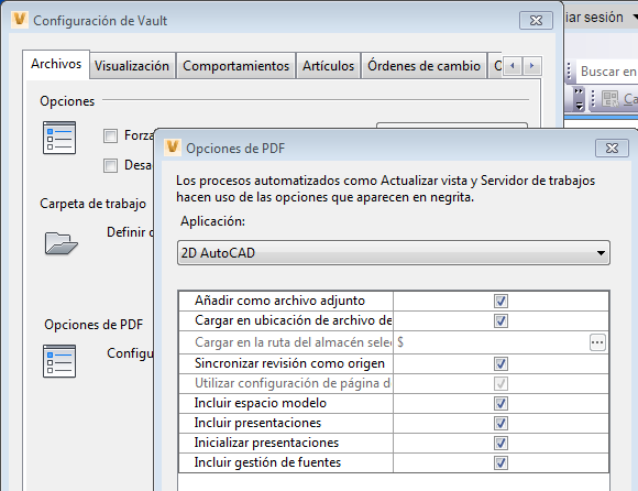

Ajustes de PDF configurables
Vault 2018 reproduce automáticamente formatos PDF desde archivos de diseño 2D utilizando la misma configuración que los sistemas de creación CAD. Admite los archivos de diseño 2D DWG e IDW de AutoCAD y los archivos de dibujo de Inventor.
Para obtener más información, consulte Configurar las opciones de publicación de PDF.

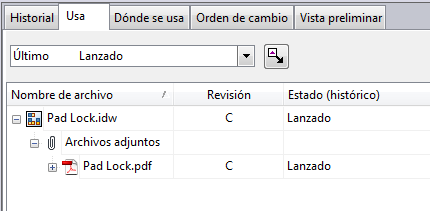

PDF adjunto automático
En Vault 2018, los archivos PDF creados para el control de documentos se adjuntan automáticamente a sus archivos de diseño correspondientes. Como resultado, los diseñadores ven todos los archivos PDF en la ficha Usos de Vault Client.

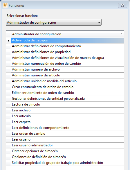

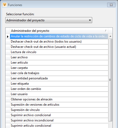

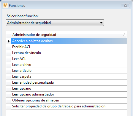

Nuevas funciones del administrador
Vault 2018 presenta nuevas funciones del administrador que permiten a los integrantes del equipo administrar aspectos de Vault, como la configuración o los parámetros de seguridad, sin ser administrador completo.

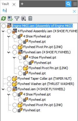

Buscar en el navegador de Vault
El complemento Vault 2018 para Inventor proporciona una nueva característica de búsqueda en el navegador de Vault que incluye la búsqueda de varias palabras clave para permitir que los usuarios identifiquen y seleccionen componentes en el árbol de componentes de Vault. Después de añadir nuevas propiedades a la visualización del navegador, también puede buscar componentes por propiedad y encontrar elementos con mayor facilidad en la estructura de componentes de ensamblajes de gran tamaño.

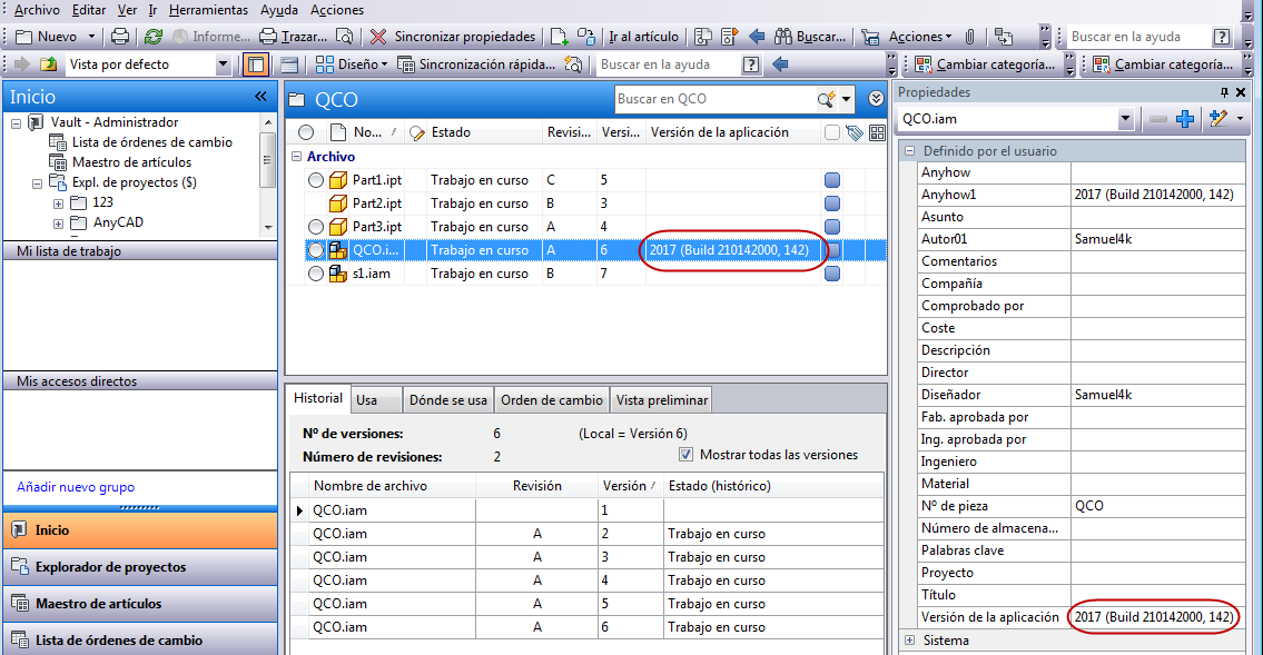

Nueva propiedad del archivo de versión de la aplicación
Una nueva propiedad de versión de la aplicación para los archivos de Inventor muestra la última vez que se guardó el archivo y la versión de Inventor con la que se guardó.
La propiedad de versión de la aplicación actualmente es solo para los archivos de Inventor.
Consulte Añadir o eliminar propiedades definidas por el usuario para obtener más información. Consulte también la sección Personalizar columnas en Opciones de rejilla personalizadas.

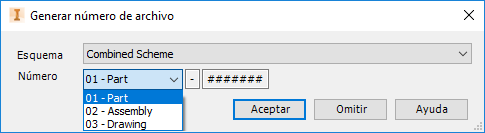

Las descripciones del esquema de numeración se muestran al guardar un archivo nuevo
Al definir un esquema de numeración puede crear una descripción en una lista predefinida. Estas descripciones para los esquemas de numeración aparecen cuando se crea un nuevo archivo en Inventor o AutoCAD y se guarda.

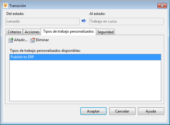

Tipos de trabajo personalizados
Los administradores de Vault ahora pueden asignar trabajos personalizados a transiciones de ciclo de vida directamente dentro del cuadro de diálogo Configuración de Vault. Al definir ciclos de vida nuevos o existentes, los administradores de Vault pueden editar la transición de estado de ciclo de vida y utilizar la nueva ficha Tipos de trabajo personalizados para especificar un trabajo personalizado.
El trabajo para escribir y probar la rutina de trabajo personalizado se mantiene, al igual que en las versiones anteriores de Vault, pero los pasos administrativos necesarios para incluir la acción como parte de un ciclo de vida ahora son mucho más fáciles.
Para obtener más información sobre cómo crear un trabajo personalizado, consulte Crear un trabajo personalizado.
