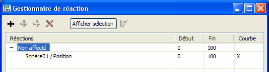

Cette opération affiche la boîte de dialogue Gestionnaire de réaction. La liste Réactions indique que la position de la sphère a été affectée en tant qu’objet contrôlé et qu’une entrée de contrôleur existe, mais qu’aucun mouvement ne lui est affecté. Un contrôleur Réaction utilise le mouvement d’un objet contrôlé pour contrôler un nombre illimité d’objets contrôlés.
Cette opération active le mode Sélection qui vous permet de choisir une piste de mouvement à partir de tout objet de la scène et de la définir comme contrôleur.

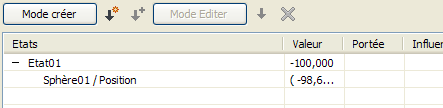

Le texte Non affecté est remplacé par la piste de contrôleur appelée Boîte001/Position X.
En outre, un nouvel état, Etat001, s'affiche dans la liste Etats, en dessous de la liste Réactions.
Voici un exemple de la base du mécanisme de contrôle appliqué par le contrôleur Réaction. Pour chaque combinaison Contrôleur/Objet contrôlé, vous pouvez spécifier le nombre d’états voulu, tels que définis par des valeurs pour les pistes de contrôleur et les pistes contrôlées. Le premier état, créé automatiquement lors de l’ajout du contrôleur, spécifie que lorsque la boîte est à la position -100 sur l’axe X, la sphère doit être à la position (-100,0,50). Dans ce cas, vous contrôlez trois paramètres (la position de la sphère sur les trois axes) par un seul (la position de la boîte sur l'axe des X). Il est plus commun d’utiliser des rapports 1/1 pour les paramètres de contrôleur et les paramètres contrôlés.
