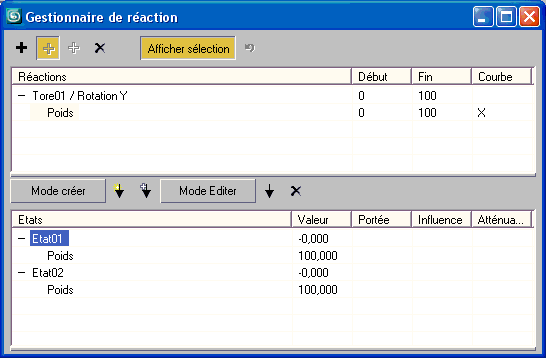

Le but de cette procédure est de vous montrer les différentes possibilités d'utilisation du gestionnaire de réaction. Avant d'essayer d'utiliser ce dernier, nous vous recommandons de suivre la procédure de présentation dans la rubrique Contrôleurs Réaction : Exemple : pour que la position d'une sphère réagisse à la position d'une boîte.
La fenêtre devrait être semblable à celle de l'illustration suivante :
Vous utiliserez la glissière pour contrôler séparément deux entrées contrôlées : les valeurs négatives correspondront à la position X de la boîte et les valeurs positives au paramètre Hémisphère de la sphère.
Panneau déroulant Paramètres, attribuez la valeur 100,0 au champ Minimum.
La valeur actuelle de la glissière est 0.
La boîte de dialogue est pour l'instant vide.
valeur.

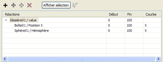

Dans la liste Réactions, l’entrée du contrôleur de réaction Glissière01/valeur apparaît.
Position
Position X dans le menu contextuel qui apparaît.
Dans la liste Réactions, l’entrée contrôlée de la réaction Boîte01/Position X apparaît sous l’entrée du contrôleur de réaction. En outre, un nouvel état correspondant à la nouvelle piste contrôlée de réaction ajoutée apparaît dans la liste États. Ceci indique simplement que lorsque la valeur de la glissière est 0, la position X de la boîte correspond à la valeur courante. Cependant, pour qu'elle ait un sens, une réaction nécessite au moins deux états. Vous apprendrez très bientôt comment remédier à ceci.

La piste Hémisphère de la sphère est ajoutée en tant que réaction contrôlée de la glissière, et un nouvel état correspondant à celles-ci est ajouté à la liste États.

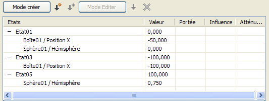

La liste Etats comporte maintenant deux états. Toutefois, les valeurs des états (c'est-à-dire la valeur de la glissière) sont identiques. Par conséquent, une seule d'entre elles est nécessaire. Vous pouvez y remédier en ajoutant la piste contrôlée de réaction Hémisphère au premier état et en éliminant le deuxième état.
La piste Hémisphère est alors ajoutée à Etat01.
Vous pouvez maintenant supprimer le second état superflu.
Etat02 disparaît.

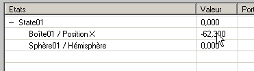

Valeur et maintenez le bouton de la souris enfoncé.
Il vous sera peut-être difficile de définir une valeur exacte en faisant glisser la souris, car les valeurs ne changent que de 10 unités ou plus. Vous pouvez utiliser le clavier pour définir une valeur plus précise.
La valeur est mise en surbrillance et devient éditable au clavier.
La valeur affichée est maintenant -50.000.

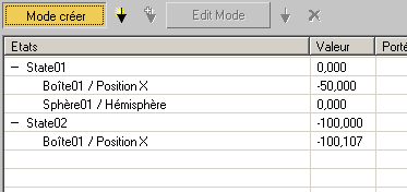

Vous allez maintenant apprendre à utiliser le mode Créer pour créer librement de nouveaux états.
Vous allez tout d'abord définir un nouvel état pour déplacer la boîte vers la gauche dans le cas de valeurs négatives de glissière.
Vous ne pouvez pas effectuer cette opération, car elle est contrôlée par la valeur de glissière.
Lorsque le mode Créer est activé, vous pouvez modifier les propriétés du contrôleur de réaction et les propriétés contrôlées, et utiliser les propriétés actuelles pour créer des états.
Lorsque le mode Créer est activé, la mise en surbrillance de l’entrée contrôlée permet de manipuler la valeur contrôlée dans la fenêtre, de façon interactive. Il suffit ensuite de cliquer sur Créer état pour créer un état pour cette entrée contrôlée uniquement. Si vous mettez le contrôleur de réaction en surbrillance, toutes les entrées contrôlées peuvent être manipulées librement. Si vous cliquez sur le bouton Créer état, un nouvel état sera créé pour l’ensemble des entrées contrôlées. Comme le gestionnaire de réaction est un outil complexe, il vaut mieux en général s'assurer que les données sont le plus simple possible.

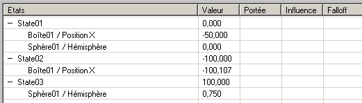

Le gestionnaire de réaction ajoute un nouvel état Etat02, avec une valeur d'état (glissière) égale à -100,0, tandis que la boîte est à sa nouvelle position X.
Vous allez maintenant définir un nouvel état, afin que la partie droite de la plage de la glissière affecte la valeur Hémisphère de la sphère.
Le paramètre Hémisphère n’est pas disponible, car il est contrôlé par la valeur de la glissière.
Le paramètre Hémisphère est maintenant disponible.
Le gestionnaire de réaction ajoute un nouvel état avec une valeur d'état (glissière) égale à 100.0 et une valeur Hémisphère / Sphère01 égale à 0.750.
Par ailleurs, si vous cliquez sur Glissière01 / valeur dans la liste Réactions, vous pouvez observer dans le graphique la valeur de glissière sur l'axe horizontal et les deux réactions sur l'axe vertical. L’échelle de ces deux éléments est très différente. La réaction Hémisphère sur le côté droit du graphique ressemble à une ligne droite, tandis que si vous cliquez sur l’entrée contrôlée Sphère01/Hémisphère de la liste Réactions, le graphique augmente régulièrement de 0,0 à 0,75.
Sur la moitié gauche de la plage de la glissière, la boîte se déplace le long de l'axe X. Sur la partie droite de la plage, la valeur Hémisphère de la sphère est modifiée.

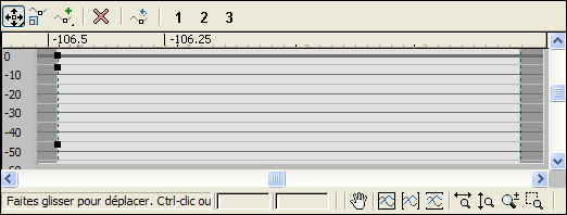

Pour terminer la procédure, vous effectuerez différents tests d'utilisation du graphique pour modifier une réaction.
Vous ajoutez ainsi un nouveau point à la courbe et créez un nouvel état dans la liste Etats.
Lorsque la glissière se déplace de 0 à 100, la valeur Hémisphère augmente tant que la sphère disparaît et diminue ensuite, de sorte que vous pouvez observer le quart supérieur de la sphère.
Vous avez maintenant découvert brièvement quelques unes des possibilités offertes par la boîte de dialogue Gestionnaire de réaction. Pour plus d'informations, reportez-vous à la section " Interface " ci-dessous.
La boîte de dialogue Gestionnaire de réaction comprend trois parties : les listes Réactions et Etats, et le graphique. Chacune dispose de sa ou ses propres barres d'outils. Chaque liste contient des lignes et des colonnes ; les titres de colonne ont recours à des fonctionnalités Windows standard. Pour redimensionner une colonne, faites glisser la ligne de séparation vers la droite de son titre ou redimensionnez automatiquement une colonne en fonction de sa plus grande entrée en cliquant deux fois sur la ligne de séparation de droite. Pour modifier la taille verticale d'une section de liste, faites glisser la ligne de séparation horizontale en bas de la liste et redimensionnez proportionnellement les trois sections en faisant glisser le bas de la boîte de dialogue. Vous pouvez également redimensionner la boîte de dialogue en en faisant glisser un coin ou un côté.
Les méthodes standard permettent également de sélectionner des éléments dans la liste et de les associer à d'autres actions. Sélectionnez un élément unique en cliquant dessus. Sélectionnez plusieurs éléments consécutifs en cliquant sur le premier élément puis en appuyant sur Maj tout en cliquant sur le dernier élément. Appuyez sur la touche Ctrl tout en cliquant sur les éléments non contigus pour les sélectionner et pour inverser la sélection d'un élément donné.
Dans la plupart des cas, si une cellule de la liste Réactions ou Etats contient une seule valeur numérique, vous pouvez modifier cette valeur en faisant glisser verticalement le curseur sur la cellule. Cliquez et conservez le bouton appuyé sur le nombre contenu dans la cellule, puis déplacez la souris vers le haut afin d'augmenter la valeur, ou vers le bas pour la réduire. Les exceptions sont les valeurs de début et de fin des objets du contrôleur de réaction : vous pouvez uniquement les modifier en changeant la valeur de début ou de fin d’un objet contrôlé. Vous pouvez également modifier un champ ne comportant qu'une seule valeur en cliquant deux fois dessus, puis en le modifiant avec le clavier. Lorsqu'un champ comporte plusieurs valeurs numériques, vous devez manipuler l'objet directement dans les fenêtres ou dans la boîte de dialogue appropriée.
La boîte de dialogue dispose également d'un menu contextuel pour gérer les réactions et les états, qui est accessible en cliquant avec le bouton droit de la souris n'importe où dans la boîte de dialogue, sauf dans la section du graphique.
