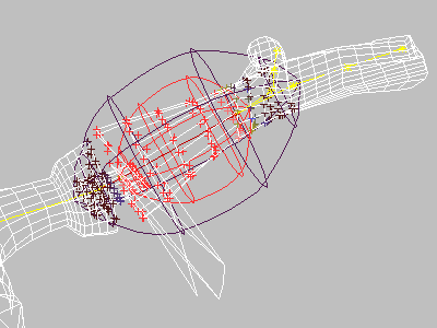

Vous remarquerez les problèmes au niveau des sommets lorsque vous afficherez un aperçu de l'animation. Les sommets sembleront parfois être restés en arrière lorsque le segment auquel ils étaient supposés être rattachés se déplace dans l'espace 3D. En fait, c’est exactement ce qui se produit : dans la mesure où les sommets n’étaient affectés à aucun segment, ils sont restés dans la position de la pose initiale du squelette, c’est-à-dire dans la position où étaient le maillage et son squelette au moment de l'application et de l'initialisation de Physique.

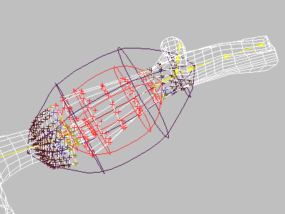

Un autre cas pourrait se présenter si les sommets ont été déplacés trop loin en provoquant un renfoncement dans le maillage. Vous pouvez résoudre ce problème en réduisant le chevauchement des enveloppes affectant une articulation.
Sommets dispersés (en haut) réaffectés aux segments adéquats en modifiant la forme de l'enveloppe (en bas)

  3. Augmentez le chevauchement parent jusqu'à ce que l'enveloppe interne (rouge) soit visible à travers le maillage.
  4. Si nécessaire, réduisez la valeur de l'atténuation pour renforcer l'enveloppe.
