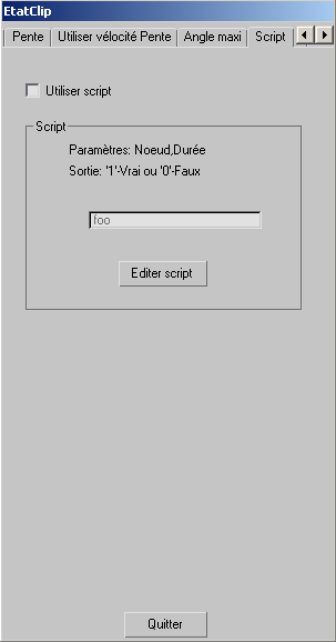

Interface
Utiliser script
Activez cette fonction pour utiliser un script MAXScript pour contrôler un clip.
Groupe Script
[Champ du nom de la fonction]
Entrez le nom de la fonction définie par le script, qui se trouve aussi au début du script.
Editer script
Ouvre une fenêtre d'éditeur MAXScript pour que vous puissiez éditer le script.
