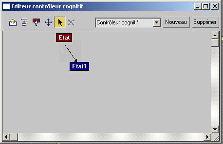

L’interface de l'éditeur consiste en une barre d'outils à icônes au-dessus d'une fenêtre contenant le diagramme d'état. Lorsque vous ouvrez l'éditeur pour la première fois, aucun diagramme d'état n’existe. Cliquez sur le bouton Nouveau afin de créer un nouveau diagramme d'état.

Créer état
Permet de créer de nouveaux états dans le diagramme. Cliquez sur ce bouton puis sur la zone du diagramme d'état afin d'ajouter des états. Le nom de l'état figure dans un rectangle.
Le premier état que vous incluez est, par défaut, le premier état du contrôleur qui s'exécute lorsque la simulation est lancée. Il apparaît en rouge tandis que les états que vous ajoutez ensuite sont en bleu. Pour modifier le premier état qui s'exécute, utilisez la fonction Définir état de départ.
Pour spécifier le nom d'un état et les comportements associés, modifiez l'état. Pour ce faire, cliquez deux fois sur celui-ci. La Boîte de dialogue Etat s'ouvre.
Créer une transition
Permet de relier les états au moyen de transitions. Cliquez sur ce bouton, puis faites glisser une ligne entre deux états pour créer la transition, en partant de l'état le plus ancien. Une flèche noire pointant vers le deuxième état apparaît. En outre, si vous cliquez sur un état lorsque l'outil Créer transition est actif, vous créez une transition en boucle, qui revient à l'état de départ.
Cliquez avec le bouton droit de la souris sur une transition pour spécifier ses caractéristiques et ses conditions. La Boîte de dialogue de transition d'état s'ouvre.
