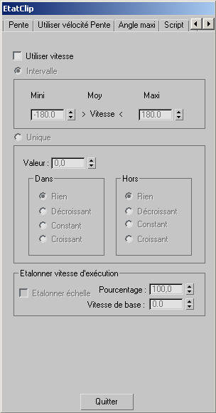

Groupe de fonctions Angle maxi
Pour que l'angle maximal du représentant soit pris en compte pour la synthèse de mouvements, activez Utiliser angle maxi, choisissez Intervalle ou Unique, puis définissez les paramètres appropriés.
Cet angle est déterminé par le taux de modification (en degrés) par image de l'angle du représentant autour de l'axe Z univers. Autrement dit, l'angle maximal mesure à quelle vitesse le représentant modifie son angle.
Interface
Utiliser angle maxi
Sélectionnez cette case pour que le moteur de synthèse de mouvements prenne en compte l'angle maximal lors de la détermination de l'activation de l'état.
Zone Intervalle
Lorsque vous choisissez Intervalle, le moteur de synthèse de mouvements active le clip quand l'angle maximum du représentant tombe dans l'intervalle spécifié.
Valeurs Mini, Moy et Maxi
Après la synthèse des clips de séquence maître, cet affichage indique l'angle minimal, moyen et maximal.
Min
Permet de définir une valeur d'angle minimale pour l'intervalle.
Max
Permet de définir une valeur d'angle maximale pour l'intervalle.
Groupe unique
Lorsque vous choisissez Unique, le moteur de synthèse de mouvements active le clip quand l'angle de base du représentant correspond à une valeur donnée, facultativement précédée ou suivie d'une valeur croissante, décroissante ou constante.
Valeur
Permet de spécifier une valeur d'angle maximal unique.
Groupes Dans et Hors
Ces cases d'option vous permettent de spécifier le comportement du paramètre avant et après la valeur unique.
  • Rienl'angle maximal antérieur ou postérieur à la valeur cible n'est pas important.
  • Décroissantl'angle maximal diminue avant ou après avoir atteint la valeur cible.
  • Constantl'angle maximal antérieur ou postérieur à la valeur cible est constant.
  • Croissantl'angle maximal augmente avant ou après avoir atteint la valeur cible.
Zone Etalonner vitesse d'exécution
Ces paramètres vous permettent d'étalonner la vitesse de lecture de l'animation en fonction de l'angle maximal du représentant. Par défaut, lorsque la case Etalonner échelle est désélectionnée, l'animation de l'objet s'exécute toujours en vitesse normale. Si vous la sélectionnez, vous pouvez ensuite définir le taux de l'angle de base auquel s'exécute l'animation en vitesse normale, plus un pourcentage de modification de cette vitesse d'exécution par l'angle maximal réel du représentant.
Etalonner échelle
Etalonne l'animation du clip en fonction de l'angle maximal.
Pourcentage
Indique dans quelles proportions la vitesse de lecture doit être modifiée en fonction de la différence entre l'angle maximal du représentant et le paramètre Taux angle de base.
La formule est la suivante :
% de modification de la vitesse d'animation : (vitesse courante/taux de l'angle de base -1 ) x Pourcentage %
Par exemple, si l'angle maximal d'un représentant est 50 % supérieur au taux de l'angle de base et que la valeur du paramètre Pourcentage est définie à 50, alors la vitesse de lecture augmente proportionnellement de 25 %.
Taux angle de base
Indique quelle doit être l'angle maximal de lecture de l'animation du représentant en vitesse normale.
