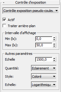

Contrôle d'exposition des pseudo couleurs
Le contrôle d'exposition des pseudo couleurs est en fait un outil d'analyse de l'éclairage qui permet de visualiser et d'évaluer les différents niveaux d'éclairage de votre scène. Cet outil associe des valeurs de luminance ou d'éclairement à des pseudo couleurs qui indiquent la luminosité des valeurs converties.
Des valeurs les plus sombres au plus claires, le rendu affiche du bleu, du cyan, du vert, du jaune, de l'orange et du rouge. (Vous pouvez également choisir une échelle de gris dans laquelle les valeurs les plus claires sont blanches et les valeurs les plus sombres sont noires.) Le rendu affiche, sous forme de légende, la barre du spectre des couleurs et des niveaux de gris.
Exposition des pseudo couleurs d'une scène avec une radiosité. Les zones en rouge sont suréclairées, les zones en bleu ne sont pas assez éclairées et celles en vert ont un bon niveau d'éclairage.
Remarque : L'image Eclairement ne s'affiche pas si l'anti-crénelage est désactivé.
Zone Intervalle d'affichage
Min (lx)
Définit la valeur minimum à mesurer et représenter dans le rendu. Les valeurs inférieures ou égales à cette quantité sont associées à la couleur d'affichage ou au niveau de gris le plus à gauche.
Max (lx)
Définit la valeur maximum à mesurer et représenter dans le rendu. Les valeurs supérieures ou égales à cette quantité sont associées à la couleur d'affichage ou au niveau de gris le plus à droite.
Zone Autres paramètres
Echelle physique
Définit une échelle physique pour le contrôle d'exposition qui pourra être utilisée avec les lumières qui ne sont pas basées sur des lois physiques. Cela entraîne un ajustement du rendu pour simuler approximativement le comportement de l'oeil face à la scène.
Quantité
Permet de sélectionner la valeur à mesurer :
  • Eclairement(valeur par défaut). Affiche les valeurs de la lumière incidente sur les surfaces.
  • LuminanceAffiche les valeurs de la lumière réfléchie sur les surfaces.
Style
Permet de sélectionner la façon dont les valeurs sont affichées :
  • Coloré(valeur par défaut) Affiche un spectre.
  • Echelle de grisAffiche des tons de gris allant du blanc au noir.
Echelle
Permet de sélectionner la technique utilisée pour associer les valeurs :
  • Logarithmique(valeur par défaut). Utilise une échelle logarithmique.
    Cette option est utile lorsque l'illumination des surfaces choisies est faible comparativement à l'illumination maximale de la scène.
  • LinéaireUtilise une échelle linéaire.

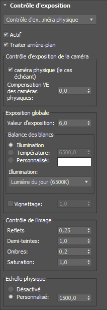

Contrôle d'exposition de la caméra physique
Cette commande définit l'exposition pour les caméras physiques, avec une valeur d'exposition et une courbe de réponse-couleur.
Il s'agit de la même commande que celle qui se trouve dans le menu Rendu > Environnement > boîte de dialogue Environnement et effets. Pour plus d'informations, reportez-vous à la section Contrôle d'exposition de la caméra physique.
