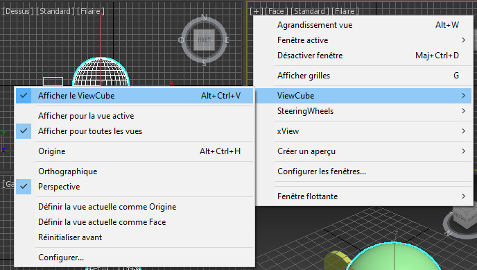

Navigation à l'aide de l'outil ViewCube :
  1. Selon la manière dont 3ds Max est actuellement configuré, les commandes du ViewCube peuvent être disponibles dans le coin supérieur droit de chaque fenêtre.
    Menu Perspective de l'outil ViewCube
  2. Si le ViewCube n'est pas visible, cliquez sur l'étiquette Général de la fenêtre Perspective ("[+]"), puis choisissez ViewCube Afficher le ViewCube.
  3. Dans la fenêtre Perspective, cliquez avec le bouton droit sur ViewCube et choisissez Définir la vue actuelle comme origine.
  4. Cliquez sur la face gauche du ViewCube pour afficher la scène depuis la gauche.
    Comme vous pouvez le constater, le ViewCube vous permet de visualiser la scène depuis un autre point de vue avec un simple clic de souris.
  5. Dans la fenêtre Perspective, cliquez sur l'icône Origine en haut à gauche du ViewCube.
    La fenêtre Perspective renvoie à son point de vue de départ.
    Remarque : Vous pouvez donc réinitialiser le point de vue Origine sur la vue courante à tout moment en cliquant avec le bouton droit sur ViewCube et en choisissant Définir la vue actuelle comme origine.

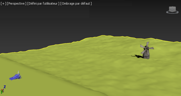

  6. Cliquez sur (Zoom) dans les commandes de navigation dans la fenêtre situées dans l'angle inférieur droit de la fenêtre 3ds Max.
    Pour montrer que cette commande est désormais active, le bouton est mis en surbrillance.
  7. Déplacez la souris tout en maintenant le bouton gauche enfoncé ; cette action s’appelle un glissement. Faites glisser le curseur vers le bas dans la fenêtre Perspective.
    Un zoom arrière est effectué sur votre vue pour que vous puissiez voir la scène à distance.
    Remarque : Vous pouvez aussi effectuer un zoom avant ou arrière en faisant rouler la molette de la souris vers l'avant ou vers l'arrière.
  8. Cliquez sur (Orbite) dans les commandes de navigation dans la fenêtre, en dessous et sur la droite du bouton Zoom. Le bouton se met en surbrillance lorsqu'il est actif.
    L'info-bulle de ce bouton peut afficher Orbite sous-objet ou Orbite sélectionnée. Pour cet exercice, vous pouvez utiliser n'importe laquelle des versions d'orbite.
    Un cercle de navigation de couleur jaune s'affiche dans la fenêtre.
  9. Positionnez le curseur à l’intérieur du cercle jaune, puis cliquez dessus et faites-le glisser.
    Le point de vue tourne autour de la scène.
    Conseil : Evitez de cliquer à l'extérieur du cercle de navigation jaune, à moins que vous ne vouliez faire pivoter toute la fenêtre.
  10. Utilisez à la fois le mode Orbite et le mode Zoom pour effectuer un zoom avant sur le moulin à vent.
  11. Faites une orbite vue en faisant glisser le curseur vers la gauche ou la droite jusqu'à voir le canon dans le sens opposé.
  12. Cliquez avec le bouton droit sur la fenêtre pour sortir du mode Orbite.
  13. Cliquez sur (Panoramique) dans les commandes de navigation dans la fenêtre et placez le curseur dans la fenêtre.
    L'affichage de la fenêtre suit à présent le mouvement de votre souris.
    Remarque : Vous pouvez également effectuer un panoramique en maintenant enfoncé le bouton central de la souris ou la molette tout en faisant glisser le curseur.
  14. Repositionnez la fenêtre dans son sens d'origine en cliquant sur l'icône Origine.

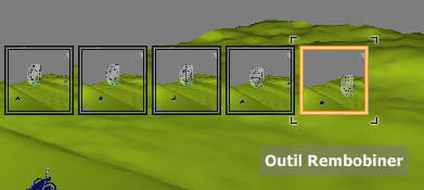

Navigation avec les disques de navigation SteeringWheels :
  1. Appuyez sur Maj+W pour afficher les commandes SteeringWheels.
    Les commandes de SteeringWheels offrent une autre manière de naviguer dans une scène.
  2. Tour à tour, cliquez sur les commandes Zoom, Panoramique et Orbite et faites-les glisser, puis essayez de les utiliser pour naviguer dans la scène.
  3. Une fois que vous avez terminé, cliquez sur le bouton Rembobiner et faites glisser le curseur vers la gauche.
  4. L'outil Rembobiner fait défiler une bande de vignettes, chacune représentant un point de navigation déjà sélectionné. Relâchez la souris sur une vignette. La fenêtre rembobine jusqu'à ce point.
  5. Faites des essais avec les commandes Centre, Marche, Regarder et Haut/bas au centre de l'icône SteeringWheels. Lorsque vous avez terminé, cliquez sur la flèche en bas à droite de la roue et choisissez Atteindre l'origine. La vue de la fenêtre est repositionnée sur la fenêtre Origine.
  6. Cliquez sur le petit "X" en haut à droite de la roue pour masquer la commande SteeringWheels.
    Conseil : Vous pouvez appuyer sur Maj+W pour afficher à nouveau les commandes SteeringWheels.

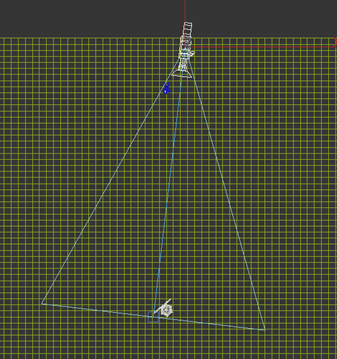

  2. Dans le groupe de fonctions Créer , activez (Caméras), puis cliquez sur Cible pour activer l’option.
  3. Dans la fenêtre Dessus, cliquez derrière et légèrement à droite du canon, puis faites glisser le curseur à un point situé juste à gauche du moulin à vent (comme indiqué dans l'illustration suivante). Ne vous préoccupez pas encore de l'emplacement exact de la caméra, vous l'ajusterez plus tard.

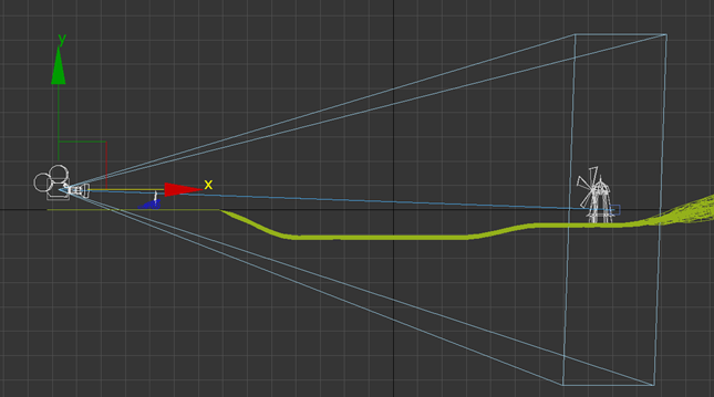

  6. Cliquez avec le bouton droit de la souris sur la fenêtre Gauche, puis cliquez sur le manipulateur d'axe Y de la caméra et faites-le glisser légèrement vers le haut pour élargir l'horizon de la fenêtre Caméra001.
  7. Si le canon n'est pas visible dans la fenêtre Caméra001, déplacez la caméra dans la fenêtre Dessus jusqu'à ce que l'avant du canon s'affiche dans la fenêtre Caméra001, comme indiqué ci-dessous.
