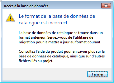

Vous pouvez personnaliser la base de données de catalogue en ajoutant des tables ou des enregistrements, ou en modifiant ces derniers. Toutefois, certaines modifications peuvent empêcher le programme d'utiliser la base de données de catalogue. Lorsque cela se produit, un message vous informe de la situation.
Suivez les instructions ci-dessous pour vous assurer que les modifications apportées à la base de données de catalogue n'empêcheront pas le programme de l'utiliser.
