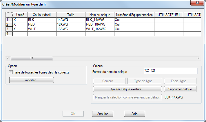

Gestion des calques de fils
Utilisez l'outil Créer/Modifier le type de fil pour créer ou modifier des types de fil. Trouver
Les calques de fils existants sont répertoriés dans la grille. Modifiez la couleur et la taille en entrant des valeurs dans la grille. Pour renommer un calque, cliquez avec le bouton droit de la souris sur son nom et choisissez Renommer le calque.
Pour créer un calque de fils, entrez une taille et une couleur de fil sur la ligne vide. Un nom de calque par défaut est indiqué, que vous pouvez renommer en fonction de vos besoins. Lors d'une opération de numérotation des fils, les numéros d'équipotentielles sont ajoutés à tous les calques, sauf s'ils sont définis sur l'option "Aucune numérotation de fil". Cette dernière s'avère utile dans certains cas, notamment pour les dessins unifilaires. Utilisez les options Couleur, Type de ligne et Epaisseur de ligne pour définir les propriétés du calque.
Pour modifier un calque de sorte qu'il ne soit plus un calque de fils, sélectionnez la ligne, puis cliquez sur Supprimer calque. Le calque figure toujours dans le dessin mais les lignes qui y sont tracées ne sont pas considérées comme des fils.
Les calques de fils sont définis pour chaque dessin. Cliquez sur Importer pour importer les calques de fils à partir d'un autre dessin dans le dessin actif. Vous pouvez également définir des calques de fils dans un gabarit de dessin. De cette manière, les dessins créés à l'aide de ce gabarit contiennent ces calques de fils prédéfinis.

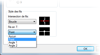

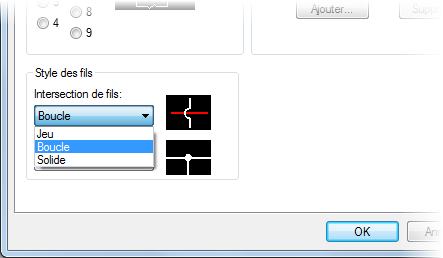

Lorsqu'un fil en croise un autre, il peut faire l'objet d'une boucle ou d'un jeu, tel que défini dans l'onglet Styles de la boîte de dialogue Propriétés du dessin.
Lorsqu'un fil se termine au niveau d'un autre fil et forme une connexion en T, un point ou un angle en T est inséré, tel que défini dans l'onglet Styles de la boîte de dialogue Propriétés du dessin.

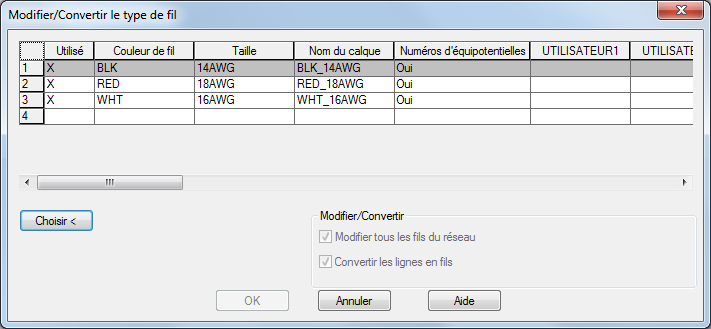

Affectation de fils à un autre calque de fils
Utilisez la commande Modifier/Convertir le type de fil pour affecter des fils à un autre calque ou pour convertir des lignes en fils. Trouver

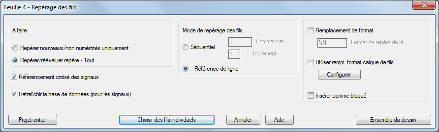

Insérer des numéros d'équipotentielles
Utilisez la commande Numéros d'équipotentielles pour insérer des numéros d'équipotentielles ou mettre à jour des numéros d'équipotentielles existants. Trouver
Les paramètres de propriété du dessin sont présélectionnés, mais vous pouvez les remplacer. Les numéros d'équipotentielles marqués comme "bloqués" ne sont pas mis à jour lorsque vous utilisez la commande Numéros d'équipotentielles. Utilisez la commande Modifier le numéro d'équipotentielle pour marquer un numéro d'équipotentielle comme "bloqué". Trouver
