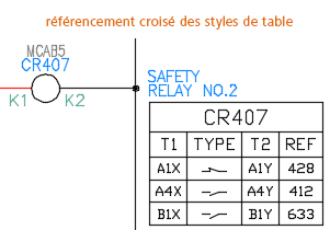

Jeu d’outils AutoCAD Electrical ajoute des informations de référence croisée aux composants schématiques associés en indiquant l'emplacement de la référence. Le composant père est annoté avec l'emplacement de la référence de chacun de ses fils. Le composant fils est annoté avec l'emplacement de la référence de son composant père.
Jeu d’outils AutoCAD Electrical prend en charge trois types d'annotation de référence croisée sur un composant père.
L'annotation de référence croisée sur un composant fils est toujours au format texte.

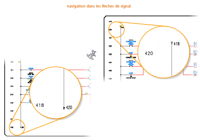

Les informations de référence croisée sont également ajoutées aux flèches de signal. Une flèche source est annotée avec l'emplacement de la référence de chacune de ses flèches de destination. Une flèche de destination est annotée avec l'emplacement de la référence de sa source.

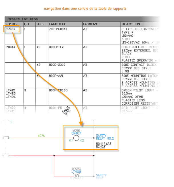

La commande Référence croisée des composants crée deux rapports :

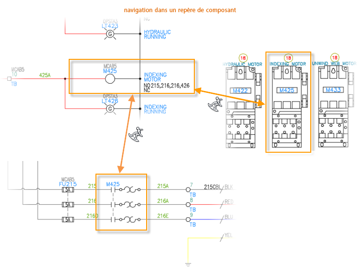

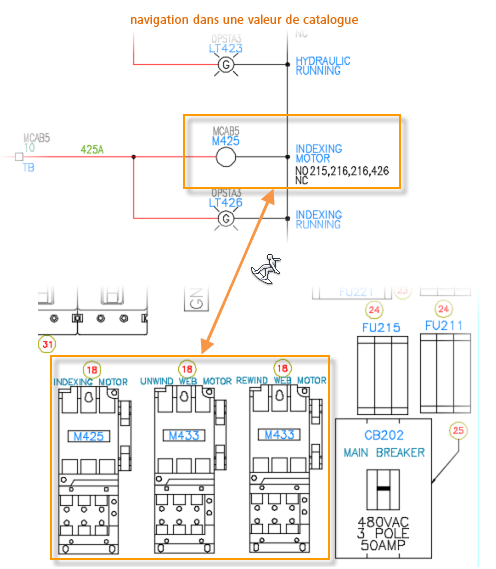

Navigation
La navigation permet d'accéder aux composants associés ou de suivre une flèche de signal. Trouver
