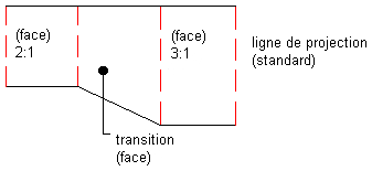

A propos des zones de talus
Les zones de talus sont définies aux emplacements auxquels un talus requiert des paramètres différents sur différentes parties de l’empreinte.
Là où vous avez besoin de zones, vous n’appliquez le paramètre qu’à une partie de l’empreinte.
Par exemple, vous pouvez disposer d'une zone de talus dotée d'une pente de 3:1, et une autre zone dotée d'une pente de 2:1, séparées par une zone de transition dans laquelle le talus fusionne entre 3:1 et 2:1. Les zones auxquelles des paramètres ont été appliqués s'appellent des zones de contrôle.
Vous êtes invité à créer une zone de transition si vous indiquez le point de départ d’une zone de talus à l’intérieur d’un talus existant sur la même empreinte. Vous pouvez également insérer des zones de transition à l’aide des Outils de création de talus.
