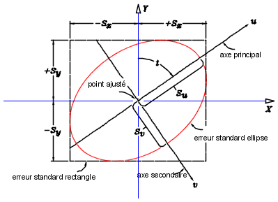

Une fois l'ajustement des moindres carrés effectué, la matrice de covariance est utilisée pour calculer les écarts type et
L'illustration suivante montre que les écarts type représentent les demi-dimensions du rectangle d'erreur de probabilité standard (68 %) autour de chaque point :
Où :
