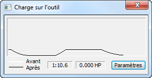

  5. Sélectionnez Accueil > Simulation > Affichage > Charge sur l'outil et lancez à nouveau la simulation pour afficher la charge sur l'outil avant et après l'optimisation. Le graphique de charge sur l'outil montre les charges optimisées en noir et les charges non-optimisées en blanc.
    Sur l'image ci-dessus, les pics de charge sur l'outil ont été réduits sur la courbe noire (optimisée).
