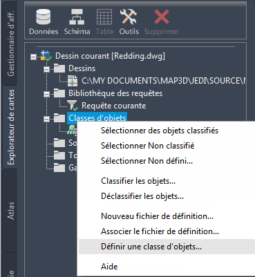

  2. Dans l'onglet Explorateur de cartes du volet Tâches, cliquez avec le bouton droit de la souris sur Classes d'objets, puis choisissez Associer le fichier de définition.
  3. Indiquez le fichier de définition MyDefinition.xml que vous avez créé.

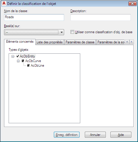

  6. Dans la boîte de dialogue Définir la classification de l'objet, indiquez Roads comme nom pour cette classe d'objets. Sélectionnez la première case de la liste Types d'objets (AcDbEntity).
    Indiquez la méthode de création que les objets existants doivent avoir utilisée pour pouvoir appartenir à cette classe.
    Tous les objets existants que vous ajoutez à cette classe doivent utiliser le type d'objet indiqué par la case que vous venez d'activer. A moins d'être certain que tous les objets route existants ont été créés selon la méthode AcDbLine ou AcDbCurve, il est plus sûr de ne cocher que la case AcDbEntity.

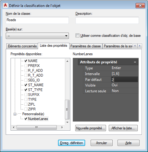

  7. Cliquez sur l'onglet Liste des propriétés et activez les cases des propriétés à inclure dans cette classe d'objets.
    Les objets inclus dans cette classe conservent les propriétés qui leur sont propres. Les propriétés que vous indiquez ici correspondent aux propriétés de la classe dans sa globalité. Choisissez les propriétés pour lesquelles vous souhaitez définir les valeurs par défaut ou les intervalles autorisés ou que vous voulez rendre modifiables pour tous les membres de la classe.
    Par exemple, pour pouvoir modifier globalement le calque, le type de ligne ou la couleur de tous les membres de la classe Roads, sélectionnez ces propriétés. Vous pouvez, dans les cas appropriés, définir des valeurs par défaut. Par exemple, vous pouvez affecter tous les membres de la classe Roads à un calque Roads.

  9. Pour ajouter une nouvelle propriété qui indique le nombre de voies d'une route, effectuez les opérations suivantes :
    • Cliquez sur Nouvelle propriété.
      Définissez des propriétés personnalisées pour la classe d'objets.
    • Dans le champ Nom de la propriété, entrez NumberLanes, puis cliquez sur OK.
      La case NumberLanes est activée.
  10. Indiquez que la valeur de NumberLanes est un nombre entier compris entre 1 et 6 et égal à 2 par défaut :
    • Pour Type, sélectionnez Entier.
    • Pour Intervalle, entrez [1,6].
    • Pour Par défaut, entrez 2.

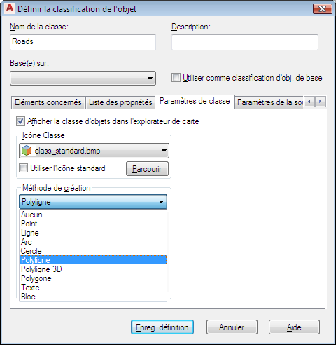

  11. Cliquez sur l'onglet Paramètres de classe. Pour Méthode de création, sélectionnez Polyligne.
    Choisissez la méthode de création des objets à créer dans cette classe.
    Lorsque vous faites appel à cette classe pour créer une route, utilisez une polyligne. Les objets existants que vous ajoutez à cette classe ne doivent pas nécessairement être des polylignes.
