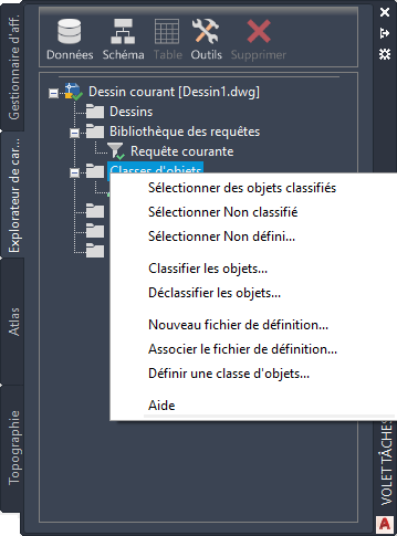

  2. Basculez sur l'explorateur de cartes dans le volet Tâches.
  3. Cliquez avec le bouton droit de la souris sur Classes d'objets, puis choisissez Nouveau fichier de définition.
    Créez le fichier de définition de classe d'objets.

  5. Cliquez de nouveau avec le bouton droit de la souris sur Classes d'objets, puis choisissez Associer le fichier de définition. Indiquez le fichier de définition que vous avez créé.
    Les classes d'objets que vous définissez sont maintenant enregistrées dans le nouveau fichier de définition.
