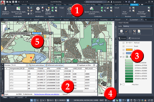

Fenêtre jeu d’outils AutoCAD Map 3D
Eléments principaux de la fenêtre du produit jeu d’outils AutoCAD Map 3D.
Ruban et barres d'outils Contiennent les commandes permettant d'effectuer les tâches de cartographie.
Table de données et Affichage des données Permettent d'afficher les données spatiales et les données d'attributs dans un format tabulaire. La table de données permet d'afficher des données spatiales et des données d'attributs relatives à des objets spatiaux alors que l'Affichage des données permet d'afficher des données d'attributs associées à des objets de dessin. Utilisez les formulaires pour modifier les attributs d'objets individuels dans un dessin de modèle métier.
Volet Tâches Utilisez les onglets du volet Tâches pour les opérations suivantes :
Barres d'état Les barres d'état permettent de basculer d'un espace de travail à l'autre, de vérifier l'emplacement actuel du curseur, de changer les paramètres d'exagération et d'échelle, de basculer entre les modes 2D et 3D et d'utiliser les outils courants.
Saisie dynamique. Permet de lancer des commandes et de répondre aux invites à l'emplacement du curseur. Les utilisateurs AutoCAD expérimentés peuvent entrer directement des commandes à partir de l'interface pour apporter des modifications.
