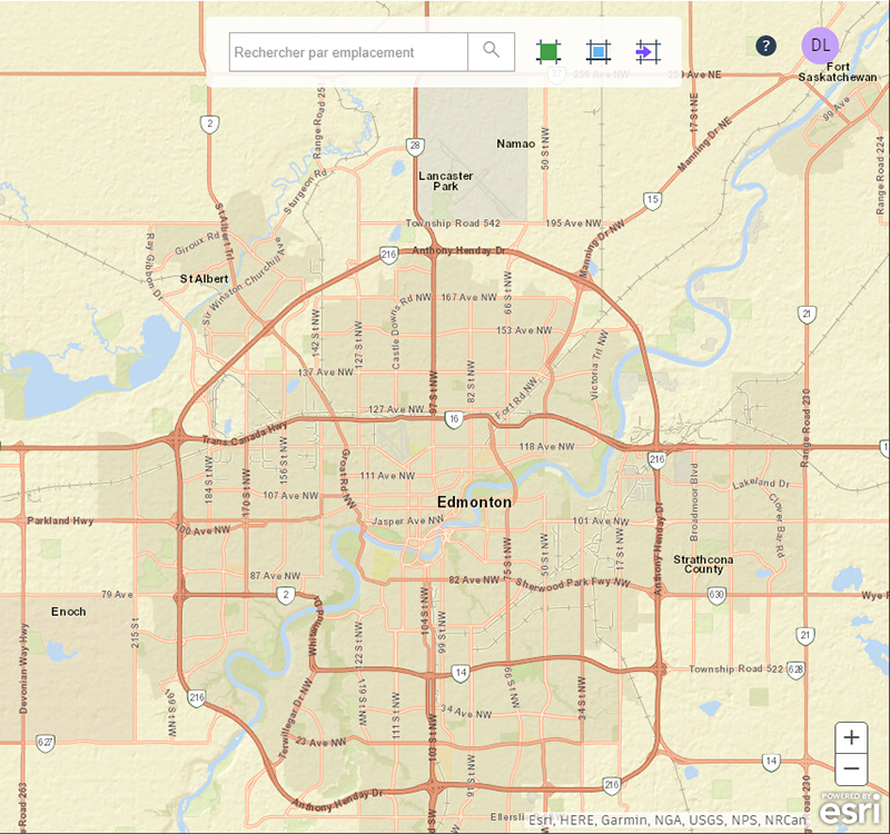

Accéder à votre zone d'intérêt
Spécifiez un nom d'emplacement, une adresse ou un point d'intérêt dans la barre de recherche. Vous pouvez également saisir des coordonnées longitudinales et latitudinales, ou importer un fichier SHP définissant votre zone d'intérêt. Utilisez la souris pour effectuer un panoramique ou un zoom, ou utilisez les outils de zoom avant/arrière (boutons +/-) pour affiner votre recherche. Définissez votre zone d'intérêt à l'aide des outils de sélection.

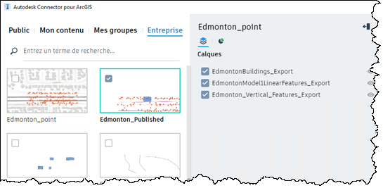

Parcourir les jeux de données
