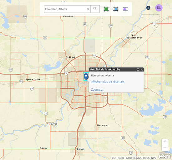

- Dans la fenêtre Autodesk Connector for ArcGIS, accédez à votre zone d’intérêt.
- Spécifiez un nom d’emplacement, une adresse ou un point d’intérêt dans le champ de recherche. Vous pouvez également entrer des coordonnées longitudinales et latitudinales.
- Utilisez la souris pour effectuer un panoramique ou un zoom, ou utilisez les outils de zoom avant/arrière (boutons +/-) pour affiner votre recherche.

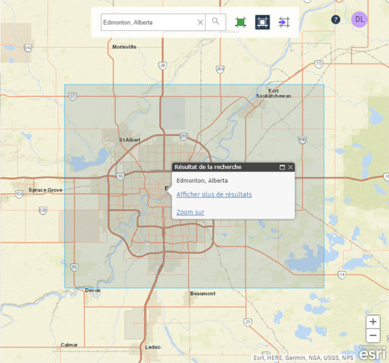

- Sélectionnez la zone d'intérêt en utilisant l'une des méthodes suivantes :
Si vous dessinez ou importez la zone d'intérêt, elle s'affiche sous la forme d'un contour.

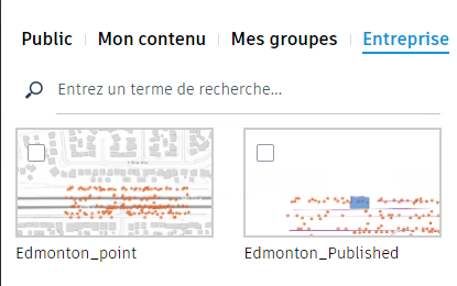

- Parcourez les jeux de données disponibles pour la zone d’intérêt sélectionnée à l’aide des filtres Public, Mon contenu, Mes groupes et Société.
Reportez-vous à l'aide en ligne d'ArcGIS pour découvrir comment rechercher et utiliser le contenu ArcGIS en ligne.
Remarque : Si vous ne trouvez pas de jeu de données disponible, effectuez un zoom arrière depuis la zone qui vous intéresse.

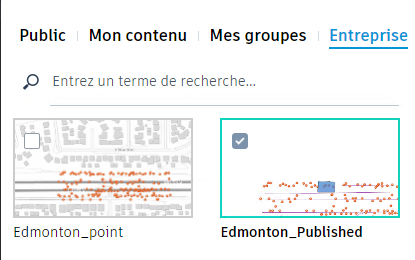

- Sélectionnez les jeux de données que vous souhaitez utiliser.
- Dans l’onglet Calques de chaque jeu de données sélectionné, sélectionnez les calques de données que vous souhaitez ajouter à vos dessins Map 3D.
- Cliquez sur Ajouter à mon projet de conception.
Les calques de données ArcGIS sont ajoutés à vos dessins Map 3D.
