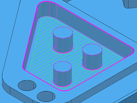

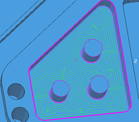

Style plat — Sélectionner le style balayage ou décalage à utiliser pour retirer la matière.
Sélectionner un style parmi ce qui suit:
Cela produit un parcours d'outil qui:
mais augmente le nombre d'élévations d'outils.
