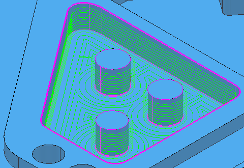

Utiliser la stratégie Finition de feature pour effectuer les passes de finition et de semi-finition sur les parois et les plats des poches et des bossages.
Plusieurs pages sont associées avec la stratégie Finition de feature:
- Finition de feature — La page principale utilisée pour spécifier un parcours d'outil de finition de feature.
- Balayage — Paramètres pour définir un style de finition en balayage. Cette page est disponible lorsque vous sélectionnez un Style de Balayage sur la page principale.
- Décalage — Paramètres pour définir les styles de finition en décalage. Cette page est disponible lorsque vous sélectionnez un Style de Décalage du modèle ou Tout décaler sur la page principale.
- Distances de coupe de paroi — Paramètres pour contrôler plusieurs passes autour des parois des features.
- Distances de coupe plane — Paramètres pour contrôler plusieurs passes sur les surfaces planes des feature.
- Découpe de pas — Paramètres pour définir la finition de reprise en ligne. Cela réduit les terrasses lors de la création des parcours d'outils de finition avec une grande profondeur de passe. Cette option est disponible lorsque vous sélectionnez une Profondeur de passe de Automatique.
- Enlèvement de segment dangereux — Paramètres pour retirer des petits segments de parcours d'outil.
Grande vitesse — Paramètres pour contrôler les options de lissage pour éviter les changements aigus dans la direction d'outil lors d'un usinage grande vitesse. Cette page est disponible uniquement pour les styles de décalage.
- Ordre — Paramètres pur contrôler l'ordre d'usinage.
- Approche — Paramètres pour contrôler comment l'outil approche le parcours.
- Vérification automatique — Paramètres pour vérifier les parcours d'outils automatiquement lors de la création.
Les pages restantes sont des pages de stratégies de parcours communes.
