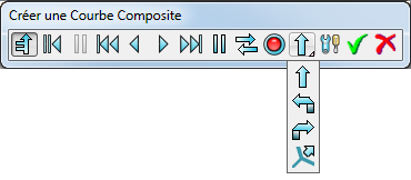

Cela affiche la barre d'outils Créer courbe composite.
- Cliquer sur
sur la barre d'outils Direction.

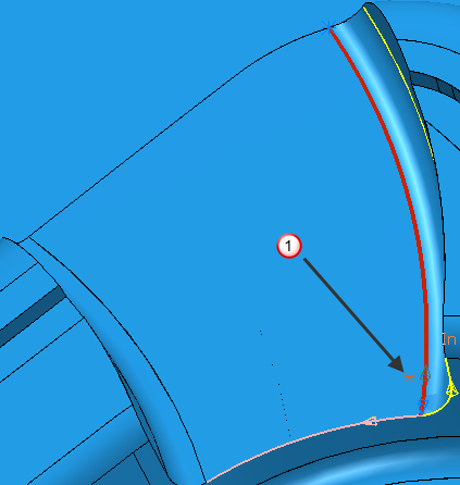

- Cliquer sur la surface près de
Le bord droit de la surface est sélectionné.
- Le rouge indique la courbe de surface sélectionnée.
- Le rose indique la surface que l'esquisse automatique suit.
- Le jaune indique une surface alternative.
- Gris indique une surface alternative pour la courbe actuelle. C'est une option que vous n'utiliserez probablement pas car elle retourne au point de départ mais le long de l'autre surface. Pour plus d'informations, voir Sélectionner des courbes pour créer une courbe composite.

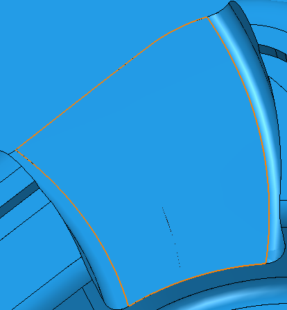

- Cliquez sur
sur la barre d'outils Créer courbe composite pour créer le parcours automatique.
Utiliser la touche Echap ou cliquer sur
(à côté de l'indicateur de progression) si vous voulez arrêter la création de courbe composite.
- Cliquer sur

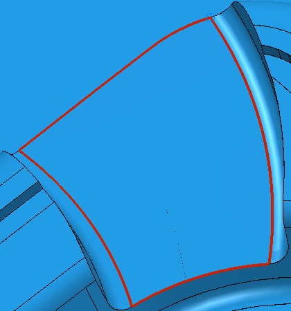

- Cliquez sur l'onglet Editeur de courbe > panneau Finition > Accepter.
Un motif encastré suivant les bords de surface est créé.
