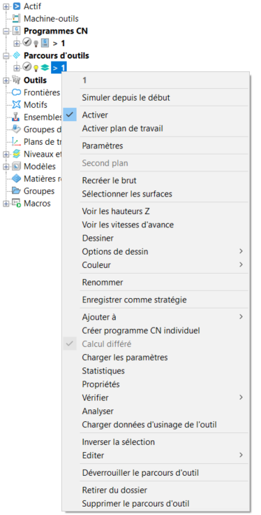

Utiliser le menu de programme CN individuel pour gérer et éditer le programme CN sélectionné.
Pour afficher le menu, dans l'explorateur, effectuez un clic droit sur un programme CN.
