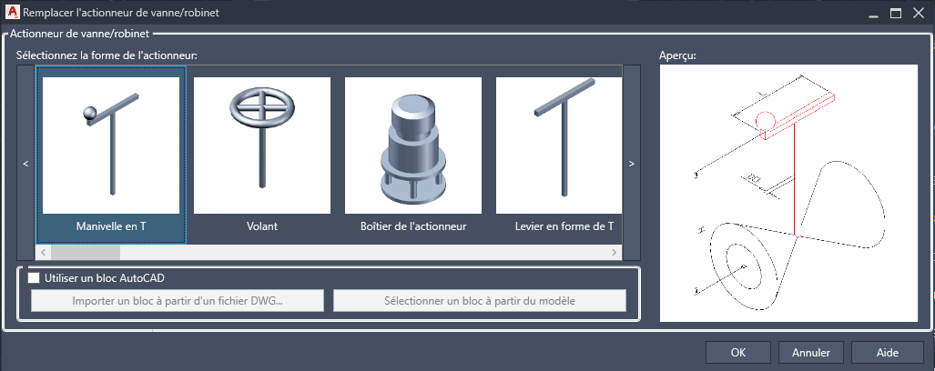

Spécifie un actionneur de vanne/robinet.
Ruban : Palette des propriétés
Propriétés de la pièce
Actionneur de vanne/robinet
Actionneur
Vous pouvez spécifier un autre actionneur après l'insertion du robinet dans le modèle 3D. Il n'est pas nécessaire d'ajouter l'actionneur à une spécification des tuyauteries ou au catalogue.
Spécifie la forme paramétrique de l'actionneur.
Permet de spécifier un dessin et affiche la boîte de dialogue Sélectionner une définition de bloc.
Vous pouvez importer des blocs à partir d'un dessin à l'aide de la commande plantpartconvert.
Permet de sélectionner une référence de bloc dans le modèle.
