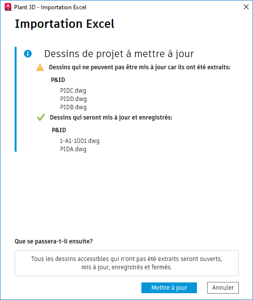

Lorsque vous utilisez le Gestionnaire de données pour importer des données à partir d’Excel et que vous acceptez toutes les modifications qui ont une incidence sur plusieurs dessins, la boîte de dialogue Importation Excel s’affiche.

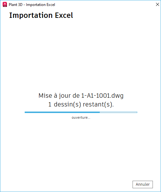

La boîte de dialogue Importation Excel affiche la progression de l’importation et des informations lorsque certains dessins concernés sont extraits ou ne peuvent pas être mis à jour. Cliquez sur Mettre à jour pour extraire tous les dessins concernés, importer des données depuis Excel vers le Gestionnaire de données et mettre à jour les dessins concernés.
Remarque : La progression de l’importation s’affiche uniquement lorsque la mise à jour a une incidence sur plusieurs dessins.

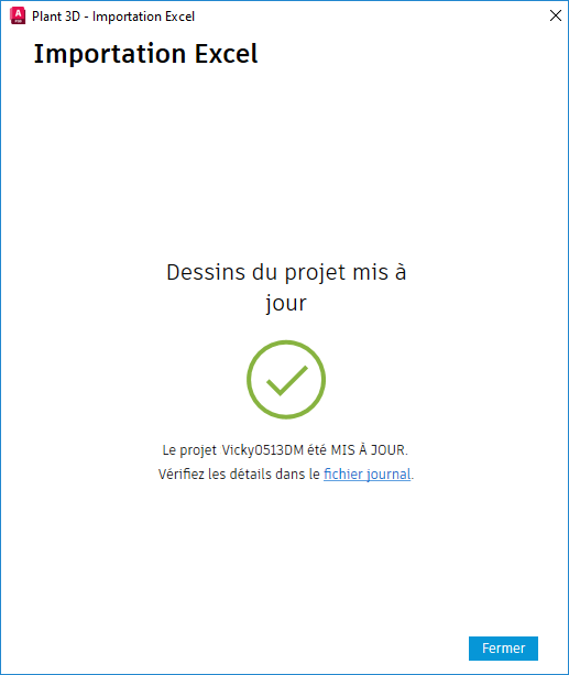

Une fois l’importation terminée, vous pouvez consulter le fichier journal pour afficher les détails de la mise à jour.
Pour les projets de collaboration et Vault, il permet l’échange de données lors de l’importation avec le Gestionnaire de données. Tous les dessins mis à jour seront extraits jusqu’à ce que la mise à jour du dessin de projet soit terminée. L’archivage manuel des dessins mis à jour vous permet de synchroniser les modifications dans le serveur de collaboration ou Vault.
