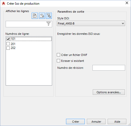

Générer un dessin isométrique de production Spécifie le type Iso, les options de remplacement et le fichier de sortie DWF.
Répertorie les numéros de ligne inclus dans le dessin.
Répertorie tous les numéros de ligne contenus dans le projet.
Répertorie les numéros de ligne contenus dans le jeu de sélection courant.
Définit les lignes à inclure dans le dessin isométrique ou PCF.
Cliquez avec le bouton droit de la souris dans la zone Numéros de lignes, puis choisissez Sélectionner toutes les lignes ou Effacer toutes les lignes.
Spécifie les paramètres de sortie isométrique :
Indique le style Iso à utiliser. Vous pouvez créer et modifier des styles Iso dans la configuration du projet.
Indique le dossier où sont créés les dessins isométriques.
Indique s'il faut ou non créer un fichier DWF pour le dessin isométrique.
Si cette option est sélectionnée, les dessins isométriques existants portant le même nom sont écrasés. Dans le cas contraire, les nouveaux dessins isométriques sont renommés.
Définit le numéro de révision qui peut s'afficher dans le cartouche.
Affiche la boîte de dialogue Options de création Iso avancées.
