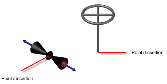

Lors de la création d'un actionneur de vanne, définissez le point d'insertion de l'actionneur de sorte qu'il corresponde au point d'insertion du corps de la vanne. Dans plantpartconvert, sélectionnez le bloc actionneur et utilisez l'option Quitter. Comme un actionneur ne dispose pas de ports, vous ne pouvez donc pas utiliser l'option Ajouter.
