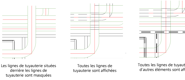

Indique si les lignes masquées sont affichées et si elles le sont pour la tuyauterie uniquement ou pour tous les objets Plant.
Ruban : Onglet Editeur ortho
Groupe de fonctions Aspect de la sortie
Tuyauterie avec lignes masquées
Entrée de commande :
plantorthohiddenlinemode
Spécifiez le mode d'affichage des lignes masquées lors de la création de dessins orthographiques [Nohiddenlines/hiddenPipingonly/Allhiddenlines]:
Les tuyaux affichés derrière d'autres tuyaux sont masqués.
Toutes les lignes de tuyauterie sont affichées (par défaut).
Toutes les lignes de tuyauterie et d'autres objets situés derrière des tuyaux ou des objets sont affichés.
