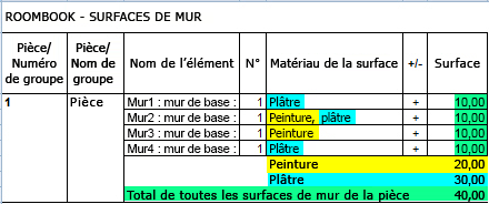

    Remarque : Il est possible que la surface totale soit supérieure à la surface réelle. L'exemple suivant d'une quantité de murs par pièce illustre ce processus.
    Un élément de mur est en plâtre et peint. Par conséquent, deux surfaces de matériau sont fournies (10 m et 10 m) pour une seule surface de mur de 10 m².
