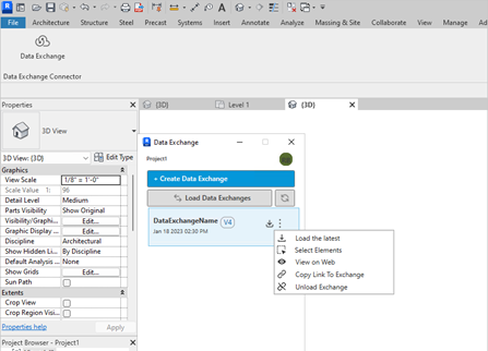

Déchargez le Data Exchange sélectionné et supprimez-le de l’interface du connecteur. Le Data Exchange supprimé de l’interface du connecteur n’est pas supprimé d’Autodesk Docs. Les données associées dans le modèle Revit sont conservées. Cela signifie que, bien que les échanges ne soient pas visibles sur l’interface, ils sont toujours disponibles dans l’application Autodesk Docs et Revit.
  1. Sélectionnez Data Exchange dans la liste, cliquez sur le bouton et sélectionnez Unload Exchange dans la liste déroulante.
  2. Le Data Exchange est déchargé et supprimé de l’interface du connecteur.
