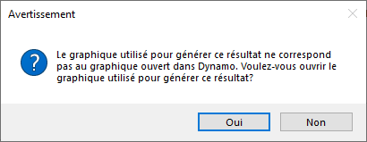

L’avertissement suivant s’affiche :
- Cliquez sur Oui.
- Si un autre graphique est actuellement ouvert et qu’il comporte des modifications non enregistrées, un autre avertissement s’affiche pour vous demander si vous souhaitez enregistrer ces modifications. Répondez-y, le cas échéant.
Dynamo ouvre une édition du type d’étude qui utilise les entrées du résultat sélectionné.
