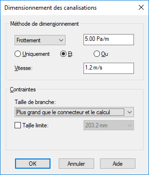

Revit propose deux méthodes standard pour le dimensionnement des canalisations :
Les options de la boîte de dialogue Dimensionnement des canalisations vous permettent de sélectionner une seule méthode (sélectionnez Uniquement) ou une méthode combinée à une autre (sélectionnez Et ou Ou).
Méthode de dimensionnement - Frottement
Méthode de dimensionnement - Vitesse
Si vous sélectionnez Et, la taille de la canalisation doit être compatible avec les valeurs de frottement et de vitesse. Si vous sélectionnez Ou, la taille de la canalisation doit uniquement être compatible avec l'une de ces valeurs. Les courbes suivantes illustrent la différence entre les options Ou et Et :
