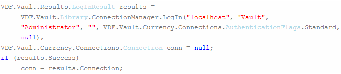

La méthode sans interface utilisateur graphique permet aux applications client de fournir les informations de connexion à la fonction VDF directement, sans avoir à solliciter l'intervention de l'utilisateur. La connexion sans interface utilisateur graphique est effectuée à l'aide de la méthode VDF.Vault.Library.ConnectionManager.Login(). Pour plus d'informations sur les deux méthodes de connexion et leurs réglages et paramètres, reportez-vous à la documentation du SDK. Une fois que vous disposez d'une connexion VDF, les applications client peuvent commencer à l'utiliser pour interagir avec le serveur Vault via des services tels que le gestionnaire de fichiers ou en fournissant l'objet de connexion aux méthodes de bibliothèque requérant une connexion.

Utilisation de la connexion VDF (C#) :
