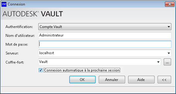

Fonctionnalités de l'interface utilisateur graphique de connexion
L'interface utilisateur graphique de connexion propose diverses fonctions permettant de vous connecter à un coffre-fort.
Connexion automatique
L'interface utilisateur graphique peut être activée afin de permettre la connexion automatique. Lors de l'exécution suivante de l'application, l'interface se souvient des identifiants de l'utilisateur et se connecte en son nom.
Persistance
L'interface utilisateur graphique se souvient du nom d'utilisateur, du serveur et du coffre-fort qui ont été utilisés lors de la dernière connexion. Elle conserve également un historique des derniers serveurs et coffres-forts à avoir été utilisés.

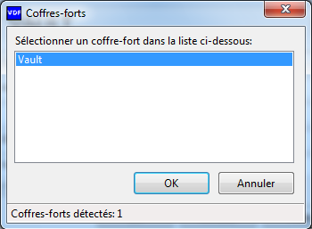

Parcourir les coffres
La boîte de dialogue de connexion permet à l'utilisateur d'effectuer une sélection à partir d'une liste des coffres-forts disponibles sur un serveur spécifique.

Plusieurs types de connexions
  • Standard. Connexion à Vault à l'aide d'un nom d'utilisateur et d'un mot de passe.
  • Authentification Windows
  • Anonyme
  • Lecture seule
  • Réservé au serveur. Type de connexion où l'utilisateur se connecte à un serveur, et non à un coffre-fort spécifique.
