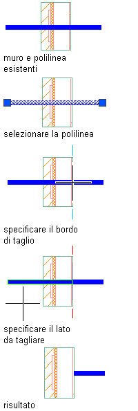

Come tagliare disegni al tratto oppure oggetti basati su profili lungo un bordo
Per tagliare linee, polilinee, archi, cerchi, tratteggi, poligoni AEC, estrusioni di elementi massa o vani lungo un bordo selezionato o lungo un qualsiasi segmento retto di un disegno al tratto AEC, attenersi alla procedura indicata di seguito. Questa procedura consente di tagliare con facilità i disegni al tratto lungo i componenti muro.

  1. Selezionare il disegno al tratto o l'oggetto da tagliare.
  2. Scegliere scheda Iniziogruppo Editamenu a discesa Taglia/EstendiAEC - Taglia.
  3. Premere INVIO.
  4. Posizionare il cursore sul bordo o sulla linea lungo la quale si desidera tagliare il disegno al tratto o l'oggetto selezionato.
  5. Fare clic quando viene visualizzata la linea di taglio.
  6. Fare clic sul lato della linea di taglio che si desidera tagliare.
    Tutta la parte selezionata del disegno al tratto viene tagliata lungo il bordo.
    Taglio di un disegno al tratto lungo il bordo di un muro
