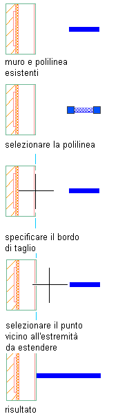

Per estendere una o più linee, polilinee aperte o archi fino al bordo implicito di un segmento retto o ad arco di un oggetto o fino ad un'estensione implicita dello stesso, attenersi alla procedura indicata di seguito.
  1. Selezionare il disegno al tratto da estendere.
  2. Scegliere scheda Iniziogruppo Editamenu a discesa Taglia/EstendiAEC - Estendi.
  3. Posizionare il cursore sul bordo o sulla linea fino alla quale si desidera estendere il disegno al tratto selezionato e fare clic quando viene visualizzata una linea temporanea che si estende lungo e oltre il bordo o la linea in entrambe le direzioni.
  4. Fare clic su un punto qualsiasi del disegno al tratto da estendere oppure fare clic sul bordo o sulla linea fino alla quale si desidera estendere il disegno.
    Il disegno al tratto viene esteso fino al bordo. Se sono state selezionate più linee, è sufficiente fare clic su una di esse per estenderle tutte.
    Estensione di un disegno al tratto fino al bordo di un muro
