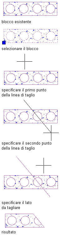

Per tagliare tratteggi, linee, polilinee, archi, cerchi, poligoni AEC, estrusioni di elementi massa, vani o qualsiasi altro tipo di contenuto basato su blocchi (inclusi i componenti di dettaglio) composto da questi tipi di disegni al tratto o oggetti, attenersi alla procedura indicata di seguito.
Il colore della linea di taglio cambia una volta selezionato il secondo punto, così come cambia il colore del disegno al tratto (eccetto i tratteggi) sul lato della linea di taglio in cui è posizionato il cursore.
Viene rimossa tutta la parte di disegno al tratto sul lato della linea selezionata e i contorni di tutte le polilinee chiuse dell'altro lato vengono ridisegnati lungo la linea di taglio.
Taglio di un blocco
