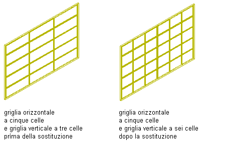

La griglia di una facciata continua è costituita da una o più divisioni che definiscono il modo in cui la facciata continua è suddivisa. Le divisioni possono essere orizzontali o verticali e possono essere nidificate in altre divisioni.
È possibile sostituire una divisione in una facciata continua e di conseguenza cambiare la griglia della facciata.
