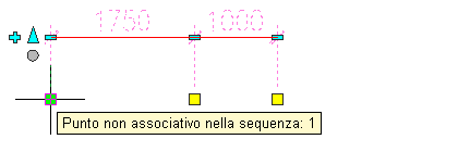

Informazioni sulle quote non associative da punti selezionati
È possibile creare quote non associative da punti selezionati in qualsiasi punto del disegno. Per ciascun punto selezionato viene creata una posizione, alla quale viene assegnata una quota. Se il punto viene utilizzato per la quotatura di un oggetto e l'oggetto viene spostato, il punto non associativo non viene aggiornato. Per riflettere la modifica sarà necessario spostare manualmente il punto non associativo.
Punti di grip non associativi in una quota AEC
È possibile convertire quote AutoCAD in quote AEC non associative. I punti di quota AutoCAD vengono convertiti in posizioni nella quota AEC.
