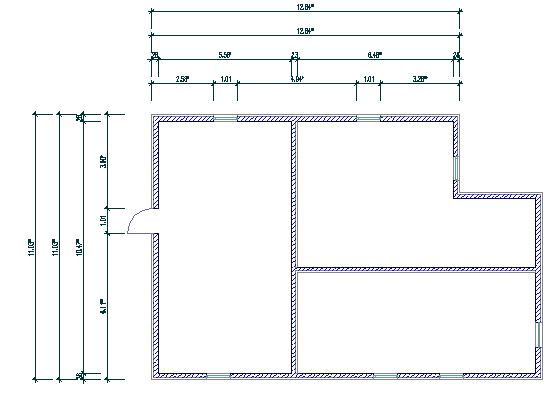

Le quote AEC associative sono oggetti annotazione basati sullo stile, che vengono aggiornati automaticamente quando l'oggetto associato viene modificato. Lo stile di quota AEC definisce i punti di quota che determinano quali misure vengono visualizzate per ciascun oggetto quotabile mediante lo stile.
Nell'esempio che segue vengono definiti come punti di quota dello stile la lunghezza dei muri, la larghezza delle aperture e le intersezioni dei muri. Se la larghezza di una porta viene incrementata, le quote corrispondenti vengono aggiornate in base alle nuove misure.
È possibile definire stili per tipi di oggetti specifici. Ad esempio in uno stile di quota AEC è possibile specificare che nel caso dei muri le quote verranno visualizzate per le lunghezze, le larghezze massime di apertura delle finestre e le intersezioni dei muri. Un altro stile di quota AEC per gli elementi massa può ad esempio specificare come punti di quota i bordi e il centro dell'elemento massa.
