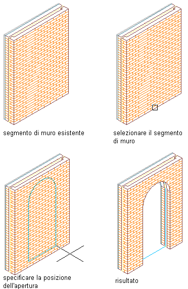

Aggiunta di un'apertura ad un muro
  1. Aprire la tavolozza degli strumenti da utilizzare e selezionare uno strumento Apertura.

  9. Specificare il punto di inserimento per un'apertura in un muro oppure per un'apertura non associata:
    Per... Procedere nel modo seguente...
    Inserire un'apertura in un muro Selezionare il muro e specificare un punto di inserimento lungo il muro.
    Inserire un'apertura non associata Premere INVIO, quindi specificare un punto di inserimento e un angolo di rotazione per l'apertura.
  10. Aggiungere altre aperture, quindi premere INVIO.
