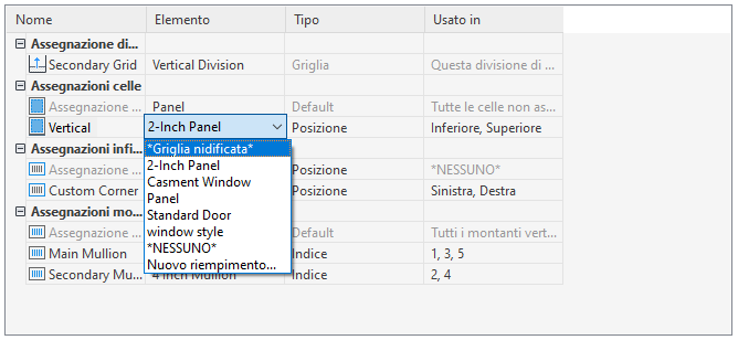

  7. Selezionare l'assegnazione di celle nell'infisso superiore destro, fare clic con il pulsante destro del mouse, scegliere Rinomina, quindi immettere un nome descrittivo.
  8. Selezionare Griglia nidificata nella colonna Elemento.
    Viene aggiunta una nuova griglia all'elenco di griglie nel riquadro sinistro. Se si sta modificando la griglia principale, la nuova griglia verrà aggiunta al livello secondario. Se invece si sta modificando una griglia del livello secondario, la nuova griglia verrà inserita nel terzo livello e così via.

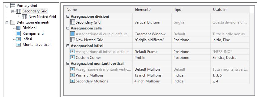

    Creazione di una griglia nidificata
    Nuova griglia nidificata nella struttura
    Nota: Per rinominare una griglia, selezionarla nel riquadro destro e fare clic con il pulsante destro del mouse. Quindi, scegliere Rinomina e immettere un nuovo nome.
  9. Specificare le celle che devono contenere la griglia nidificata.
