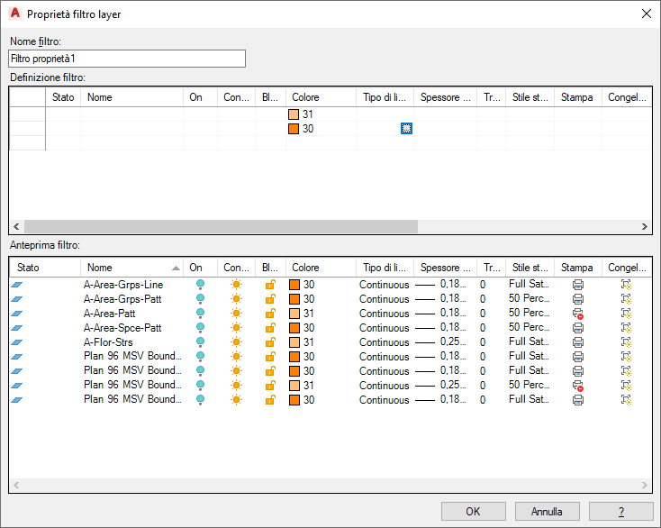

È inoltre possibile specificare più di un insieme di criteri per un filtro proprietà. Ad esempio, si può creare un filtro che include tutti i layer rossi congelati e tutti i layer blu congelati. Per determinare i layer da includere, si applica il criterio booleano AND/OR alle definizioni del filtro. Per essere incluso nel filtro, il layer deve soddisfare tutti i criteri di una singola riga. Nell'esempio in questione, per essere incluso nel filtro il layer deve essere congelato e rosso. Più righe offrono criteri alternativi. Nell'esempio seguente un layer deve essere sostituito con il colore 30 o con il colore 31.
Esempio di filtro proprietà con più criteri

  2. Nel riquadro sinistro di Gestore proprietà layer, selezionare un gruppo di layer nel quale creare il nuovo gruppo, fare clic con il pulsante destro del mouse e scegliere Nuovo filtro proprietà oppure fare clic su in Gestore proprietà layer.
  3. Immettere un nome in Nome filtro.
  4. Definire i criteri per i filtri.
  5. Dopo avere configurato la riga di criteri, è possibile copiarla o eliminarla.
