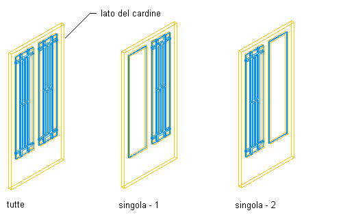

Per... | Procedere nel modo seguente... |
Associare listelli a tutti i componenti di vetro | Sotto Componente vetro, selezionare Tutti. |
Applicare listelli ad un unico componente di vetro | Sotto Componente vetro, selezionare Singolo, quindi specificare il numero di indice. Le luci vengono indicizzate in senso antiorario partendo dall'angolo inferiore sinistro. |
Listelli applicati a tutti o ad uno solo dei componenti di vetro

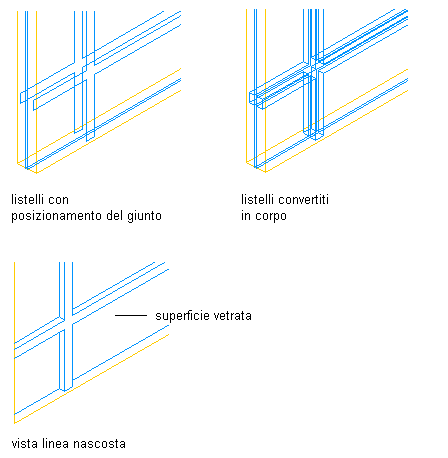

Definizione della larghezza e della profondità dei listelli
Convertire le intersezioni dei listelli in angoli | In Listello, selezionare Posiziona giunti. |
Convertire tutti i listelli in un corpo con i giunti posizionati | In Listello, selezionare Converti in corpo. |
Impostazione del posizionamento dei giunti fra i listelli
Conversione di listelli in un corpo

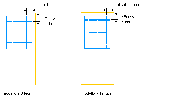

Utilizzare un modello a 9 luci | Per Modello selezionare Prairie-9 luci. |
Utilizzare un modello a 12 luci | Per Modello selezionare Prairie-12 luci. |
Definizione degli offset X e Y dei bordi
