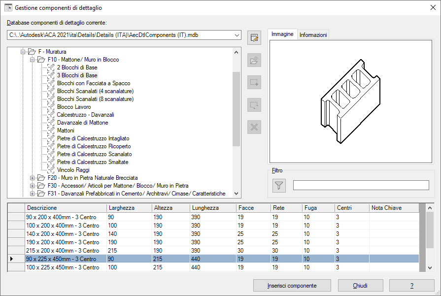

    • Espandere i nodi della struttura gerarchica ad albero fino a raggiungere il livello tabella, quindi selezionare il nome di una tabella per visualizzarne il contenuto nella griglia visualizzata nella parte inferiore della finestra di dialogo.
      Finestra di dialogo Gestione componenti di dettaglio con visualizzata la tabella dell'unità di muratura in calcestruzzo

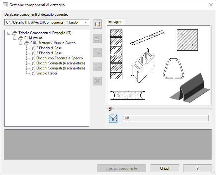

    • Digitare un termine o una stringa di caratteri nella casella Filtro, quindi fare clic su oppure premere TAB o INVIO. Vengono espansi tutti i sottonodi nel cui nome è contenuta la stringa immessa e viene visualizzata la tabella di componente per il primo nome di tabella che contiene quella stringa. Questa operazione consente di individuare rapidamente un componente di cui si conosce il nome; tuttavia è possibile che vengano espansi più gruppi o sottogruppi in più divisioni. In tal caso, se si conosce già la divisione o il gruppo contenente la tabella del componente desiderato, è più rapido espandere i nodi manualmente.
      Utilizzo del filtro di Gestione componenti di dettaglio
