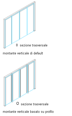

Per creare una definizione di elemento di montante verticale a partire da un profilo, attenersi alla procedura indicata di seguito. Se non si desidera che i montanti verticali abbiano un bordo diritto, è possibile utilizzare un profilo per definirli con curve, punte o qualsiasi altra forma.
Nota: Il punto di inserimento del profilo è allineato al centroide del montante verticale.
Allineamenti dei riempimenti con montanti verticali di default e montanti verticali basati su un profilo
